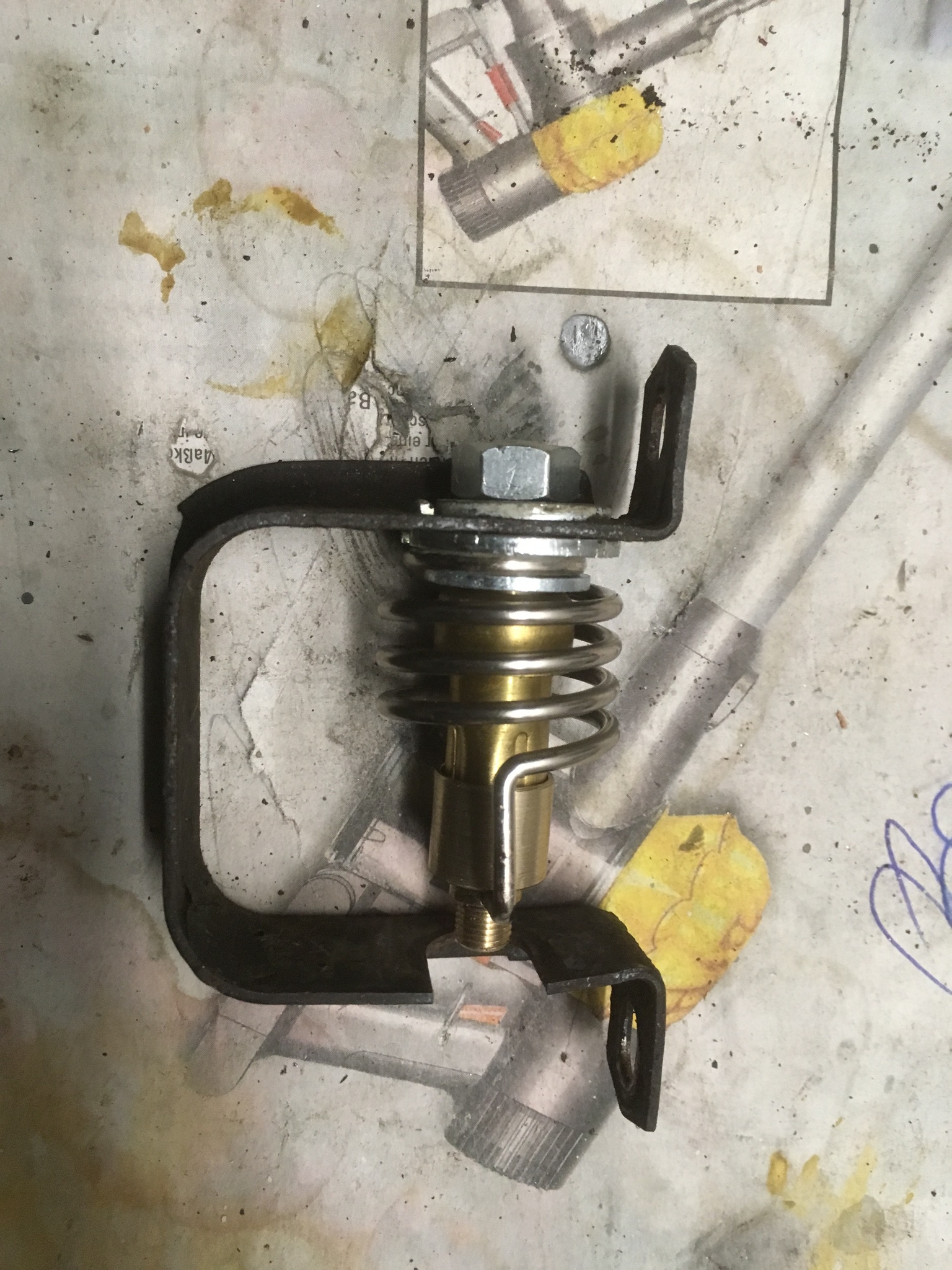

Inzwischen habe ich mir einen dieser Nachbauten (Käfer), die ganz anders aussehen bestellt für 15€, Bereich 65-70.
Einen Adapter gedreht und eingepaßt. Erstmal besser als garnix.
In den Staaten gibt es Wahler Nachbauten, da kann man sich ggf. zusammentun und mit einer gemeinsamen Bestellung Versandkosten optimieren. Diese arbeiten aber auch bei höheren Werten:
Link zum Nachbau
[Bild: IMG_5762.JPG]
Nicht schön, aber selten und funktioniert.
