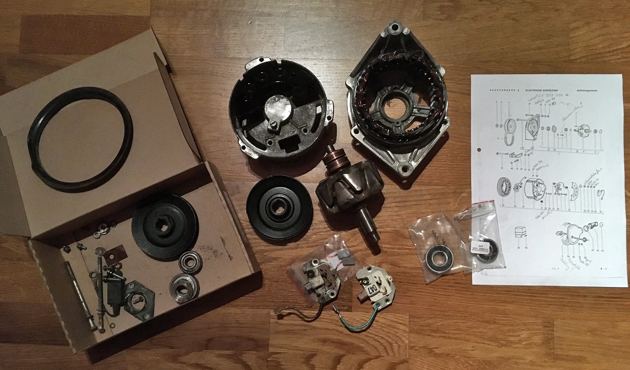

Guten Morgen zusammen,
weiss jemand eine Bezugsadresse für Lima Kohlen?

Hi
Gibt es (von) bei Bosch (Teile Nr. 1 127 014 009- 810 / Satz-2Stk.) oder den bekannten Teiledealern die sich auch mit dem Typ4 befassen.
Bus-ok ect...........
Sehr wahrscheinlich auch bei den Teilehändlern in deiner Nähe.
Gerold

Die Teilehändler sind bspw. Autokohlen.de, schau dort nach BX182.
Und viel Erfolg beim montieren - gibts auch gleich neue Lager ?
Übrigens - Litze muß in die Rille !
Die Kohlen in Deinem Halter sehen doch noch recht gut aus, miß erstmal aus, 17 mm ist Neumaß.

Hi,
danke für die Antworten. Tatsächlich habe ich die Kohlen wieder eingebaut, da sie mir auch noch gut genug erschienen.
Jetzt weiss ich aber ein paar Dinge mehr und das ist ja nie ein Fehler...
